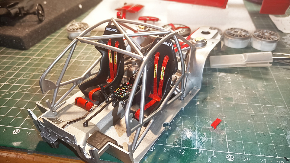

Pendant sa cure thermale au Glanzer , je m'attaque à l'intérieur
Avant
Tout l'intérieur doit être en Gris Alu comme l'arceau d'ailleurs donc on peints
Petit câblages elec
On remonte tout avec des beaux harnais en photo découpe et tissus
 Un petit aperçu de l'intérieur
