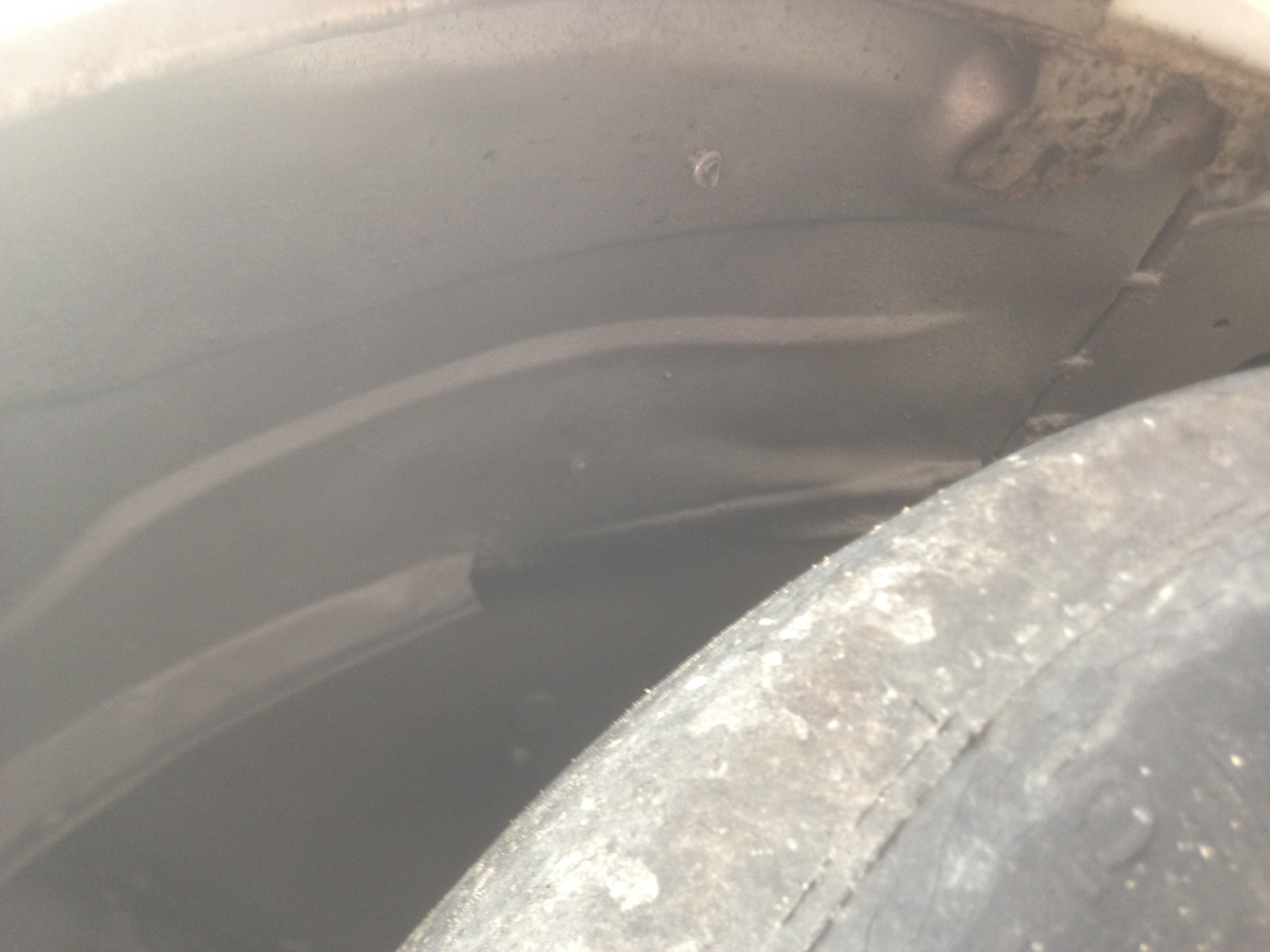

Après midi ponçage de la rouille a l'endroit où la caisse avait était soudé.
Outre la satisfaction de se dire que ce n'est que superficielle on se rend compte que l'auto z vraiment t était monté à l'arrache, et surtout l'auto a déjà du tapé mastique dans le passage de roue arrière gauche.

Passage de roue poncé et peind dans la foulée
Modifié par rally38, jeudi 18 août 2016 à 20:55.

Ya un peu de rouille par endroit quand même :/
Pourquoi tu la passes pas au marbre et tu refais pas un bonne peinture au lieu de répétasser 2/3 trucs par ci par là à l'arrache ?

Alors, la caisse n'a pas bougé à l'endroit ou le longeron était touché, et pour la rouille je ponse et traite contre l'anti rouille, la rouille n'est présente qu'à deux ou trois endroits donc on s'applique à peindre et surtout côté passage de roue il y aura la bavette donc on y verra pas et à l'intérieur il y aura le cale pied pilote!
Le sablage et la peinture sont prévu pour l'hiver prochain avec déssoudage et ressoudage de toutes les soudures de renfort de caisse, ainsi que celle de l'arceau comme je l'ai dit l'auto a était monté à l'arrache, la il faut absolument tout refaire alors on ce concentre sur l'essentiel pour qu'elle puisse rouler à un téléthon prochainement, ensuite j'aurais 4 mois pour me décider si sablage au bicarbonate durant l'hiver 2017. Côté rouille ça a rouillé justement au niveau des soudures la ou l'ancien proprio n'avait pas traité, donc je préfére traité avant que la rouille face plus de dégâts, et je te rassure j'ai repasser une deuxième couche hier, on voit quasiment pas la différence. et comme je l'ai dis la rouille n'est que superficiel et ma peinture et de la galvanisation à froid anti rouille!
Et puis la caisse qu'on a là je pense qu'on la changera en 2018 et je remonterai peut être une autre groupe a pour la terre avec cette caisse si les finances suivent....

Posté vendredi 19 août 2016 à 18:23
Pour te donner une idée du résultat final après avoir reposer la voiture sur les roues et séchage
