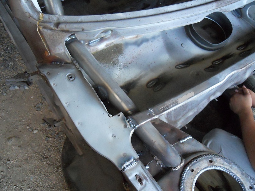

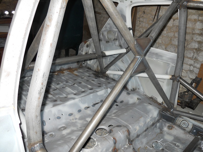

Suite aux soucis avec l'ancien forum, je relance la présentation de la préparation de ma 205 F2000.
Lors de son achat en version groupe N :
Et voici la caisse en version F2000 :
Mais avant il y a eu tout le travail de préparation de la caisse :
Le déblaxonnage.
Après un sablage de la caisse, elle a passé une petite semaine chez le docteur Eric Boreau (Pour les connaisseurs) :
Ensuite la peinture :

Superbe la peinture ! Beau boulot :bravo:
#6 damien
damien
  • 149 messages
Posté jeudi 04 décembre 2014 à 08:48

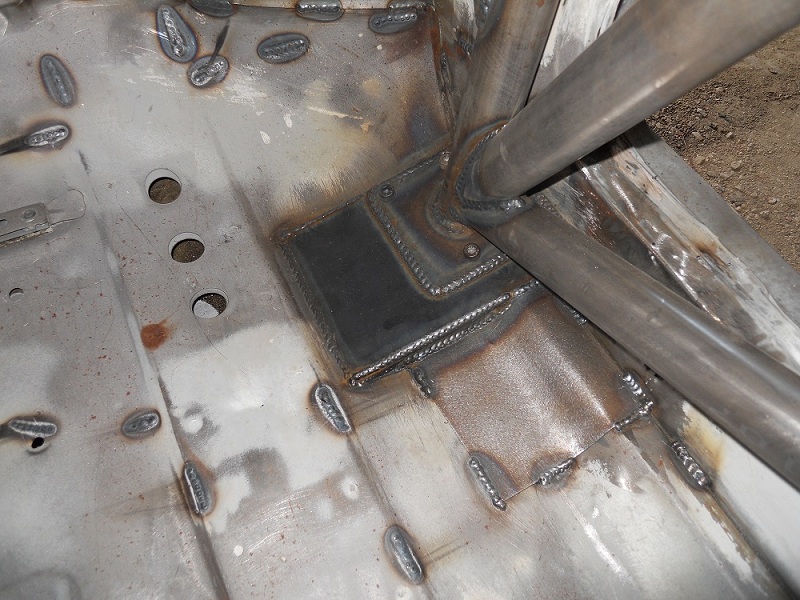

Les soudures ! Magnifique du bel ouvrage !

Ca c'est de l'arceau!

Parfait d'avoir recréer le sujet !! Chapeau pour l'arceau et les soudures très propre et efficace.  :oui:

Chapeau surtout à Eric BOREAU pour tout le travail d'installation et de soudure de l'arceau, car c'est de l'art :rolleyes: . Vraiment dommage qu'il est cessé son activité :/ .

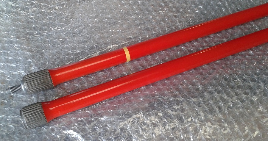

Réfection du train ar de 309 GTI.
Ponçage à blanc et montage de graisseurs
Passage à la peinture de la poutre, des bras et des barres de torsion
Montage cale en alu
Et une fois tout remonter

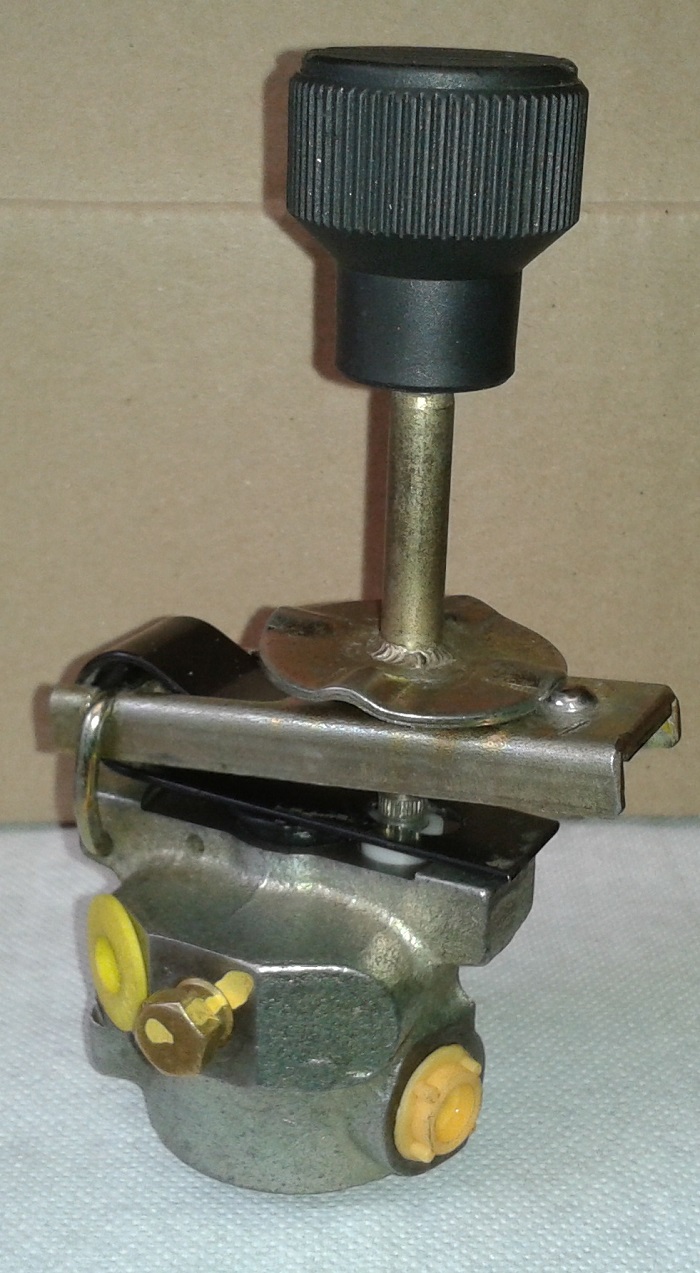

Réfection du répartiteur PTS Gr. A

C'est sûr, tout repeindre s'est magnifique mais chaque éléments sont démonté, contrôlé et les pièces d'usure sont remplacé. Comme par exemple le train arr. les roulements de bras, les axes sont neuf comme une partie de la visserie.
