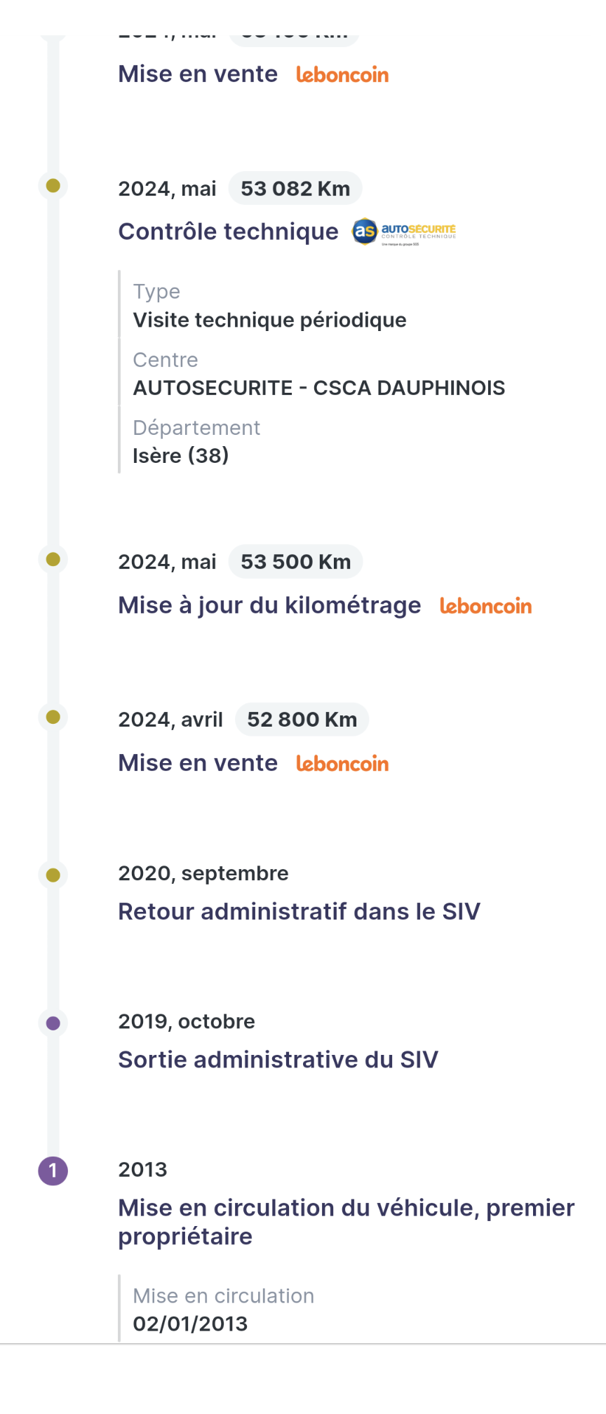

Quand je clique sur l'historique du véhicule Autoviza, je constate que l'auto est sortie du SIV entre octobre 2019 et septembre 2020. Pourtant elle n'a pas changé de propriétaire.
Qu'est ce donc cette sortie SIV ? Un défaut de contrôle technique ? Une mise en épave ?
Je vais aller voir cette auto, c'est à côté de chez moi. Mais ça me laisse perplexe.
La personne m'a aussi envoyé la face avant de la carte grise. Est-ce que ce numéro peut aider à trouver un historique plus parlant ?
J'ai aussi l'immatriculation de l'auto :
CP-364-LC

#998 Benkkïnen
  • 38 719 messages
Posté jeudi 30 mai 2024 à 06:27
https://www.mesplaqu...nistrative-siv/
#999 Micdegre
Micdegre
  • 2 115 messages
  • LocalisationGrenoble
Posté jeudi 30 mai 2024 à 06:42
Oui merci pour le lien.
Bref c'est une auto qui doit avoir eu un choc important alors.
Mais rien ne dit qu'elle n'a pas été réparée correctement ?
Et pour ce qui est de l'historique d'entretien, il y a moyen de trouver quelque chose avec l'immatriculation ou le numéro de carte grise ?
#1000 Benkkïnen
  • 38 719 messages
Posté jeudi 30 mai 2024 à 06:44
C'est un risque
