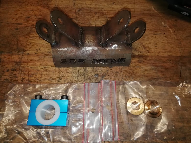

23e9.png Arrivage de pièces, j'ai enfin reçu hier la commande de chez 2DS Racing :/ .
Cela compose : un palier de commande de B.V. 205 GR.A, des coussinets bronze pour le levier de vitesse et une chape pour les tirants pour le futur essieu arrière type EVO 1f929.png .
A peine reçu, aussitôt monté...
