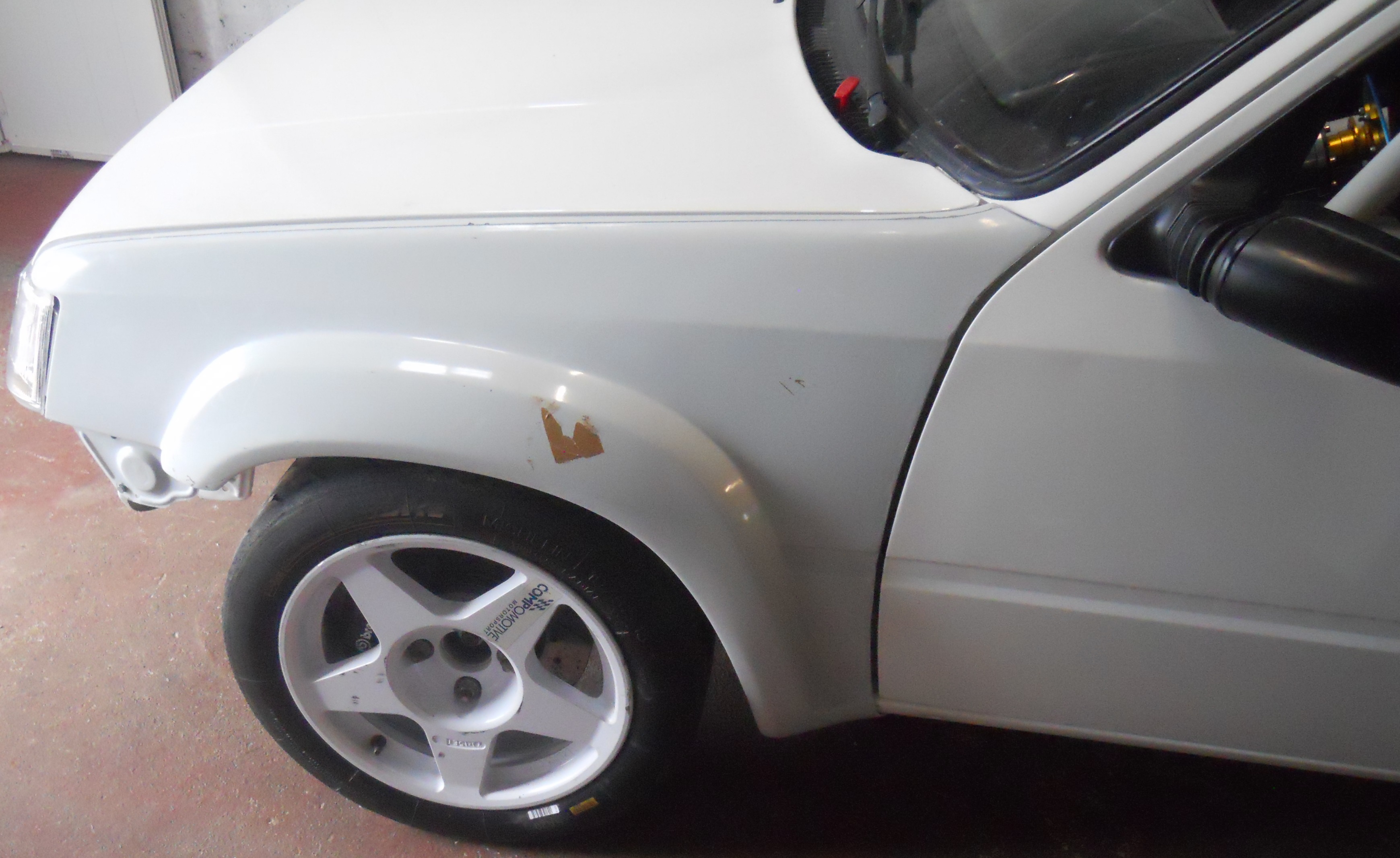

Posté dimanche 14 août 2016 à 20:23
Ca y est :enjoy:, la 205 est enfin à la maison :top:, je vais pouvoir reprendre le projet mais avant j'ai les peintures de la maison a finir :lol:.
Voici des photos que j'ai prise vite fait ce soir :
Et je l'ai bordé pour quelle dort au chaud :D:
  • Ze Rallyman du 04 aime ceci
