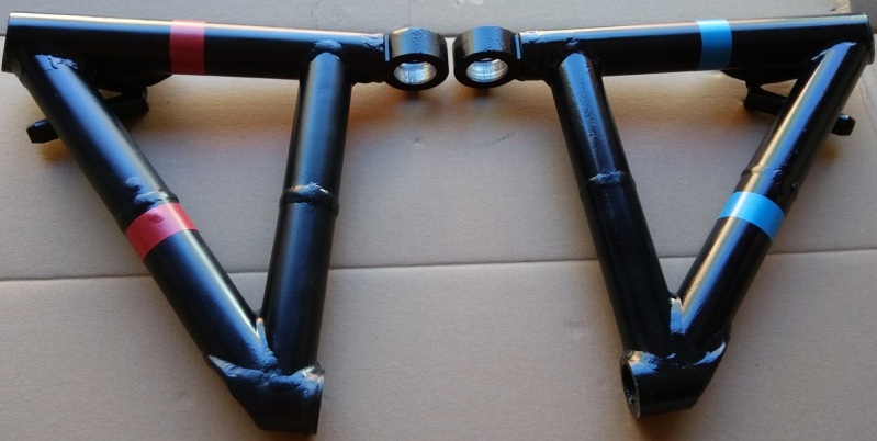

voici quelques petites news, j'ai rénové des triangles tubulaire, nettoyage les filetages et un bon coupe de peinture :
Il n'y a pas longtemps j'ai trouvé des phares de virages pour seulement 50€ :
Bien sûr pour les triangles il faut des rotules et après une longue attente car ça n'a pas été facile de trouver les bon coussinets :
Donc :
- coussinets sphériques montés à la base sur les Saxo Kit Car (Une dimension batarde dry.gif )
- rotules ASKUBAL à filetage à gauche pour le côté berceau (rotules grise)
- rotules côté pivot type Kit Car w00t.gif , qui remplace la rotules kit Car PTS (réf. RBJ79MG) de l'époque qui n'est plus dispo chez PTS
- pour finir petite rotules pour la barre stab
Les plans des canons de réglage, des entretoises de distance et des axes de pivot sont fait enaccord8.gif  et envoyé au cousin. Si tout va bien je récupère ça ce week-end.

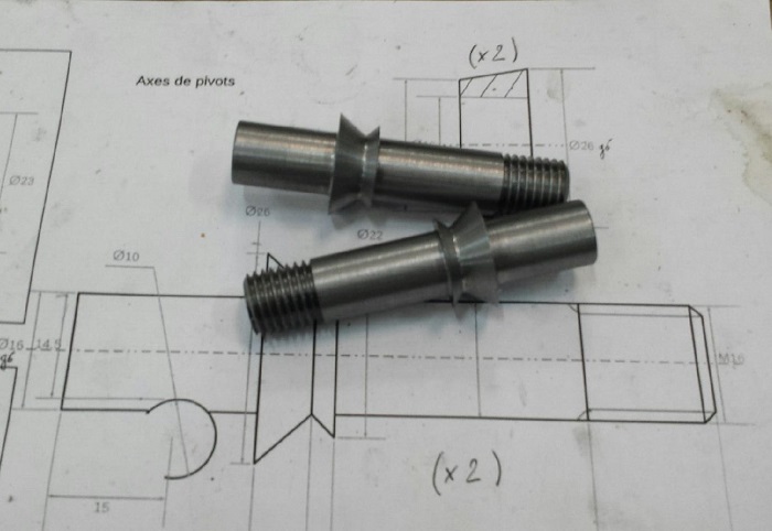

Après quelques semaines d'attente les pièces pour les triangles sont enfin en cours de fabrication clin.gif :
Canons de réglage en cours de finitions (manque les 6 pans)
Entretoises de rotules et de coussinets; contre écrous de canons de réglage
Je devais récupérer tout ça fin de semaine, mais délai repoussé à la semaines prochaine triste.gif .

​Il y a 2 semaines, j'ai enfin reçu les pièces pour les triangles yeah.gif , mais malheureusement je n'ai pas pu reposé la 205 sur ces roues triste.gif , suite à une erreur de ma part park_boulay.gif sur les canons de réglage côté berceau, donc presque retour à la case départ.

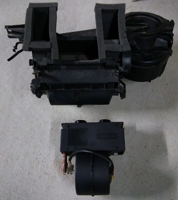

Bloc chauffage SIROCO montés sur la DS3 WRC, C2 R2, 208 R2,... Pour seulement 80€ le bloc avec le faisceau et des gaines de ventilation.
Avec le bloc d'origine pour comparer ohmy.gif :
Il y a quelques temps j'avais fabriqué des écopes en fibre pour le tableau de bord :
...V'la la place que j'ai maintenant sous la planche de bord cayespirale.gif
J'ai collé les écopes en fibre sous le tableau de de bord :
Ensuite j'ai fixé le bloc sur le tablier :
Et montage des gaines de ventilation :
J'ai commandé les durites de C2 R2 MAX hier je dois les recevoir demain ou Jeudi et le montage sera définitivement terminé. Et après il faudra que je repositionne le faisceau de la planche de bord.

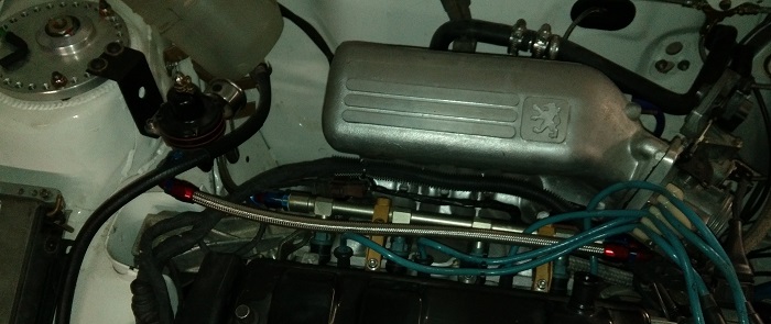

Au passage, voici une photo de la rampe d'injection de 106 Kit-Car et du régulateur une fois monté :

J'ai gagné environ 3 kg ;) et une place phénoménale sous la tableau de bord :bien:
